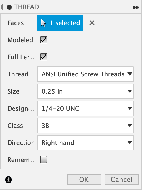

Hallo @wolleiri, @Anonymous  Dein Vorgehen ist prinzipiell richtig.
* Bohrung mit 6,35mm erstellen
* Gewinde anwenden
* Im Dialog die Checkbox Modelliert auswählen
* Im Auswahldialog die folgenden Einstellungen verwenden:
