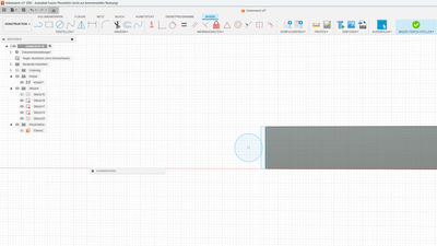

Servus,
ich möchte gerne eine Datei erstellen für ein Teil wie im Bild 1. Hier geht es hauptsächlich um die Verbindung (Blau markiert).
Bisher kein Problem. Ich erstelle mir ein Rohr, konvertiere es in ein Blechteil und wickle dieses ab.
Dann bearbeite ich dieses ganz normal als Skizze (siehe Bild3).
 Falte ich dann das Teil zurück haben die neu hinzugefügten sachen keinen Radius mehr und stehen gerade ab (siehe Bild4).
 Evtl. hat von euch einer die passende Lösung oder würdet ihr das teil komplett anders gestalten?
Danke im Voraus. :leicht_lächelndes_Gesicht:

Hallo,
Lade bitte die Datei hoch.
Datei > Exportieren > als f3d auf dem lokalen Laufwerk speichern > an den Beitrag anhängen

Hallo @geheimvitalerpinguin , da kannst du nur tricksen aber das Teil verliert seine echten Blecheigenschaften.

Danke für deine Rückmeldung.
Ich habe die Datei mal angehängt

So geht es nicht?

wenn ich hier die abwicklung bearbeite, dann wird es später nicht bei Teil im gebogenen Zustand übernommen.
Ist ein Argument, dann müsste man den Ring im Volumenkörper Modus bearbeiten und dann abwickeln.

Hallo,
Warum willst du das Teil Abwickeln?
