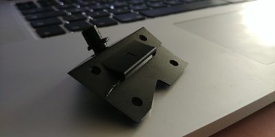

Hallo,
ich bin Recht neu bei Fusion 360 dabei und habe somit meine Anfangs-Probleme 🙂
Ich will dieses Teil modellieren:
Jetzt habe ich das Problem diese Öffnung in der Mitte zu machen. Ich mache ein Rechteck ausgeschnitten und dann ein neues Erstellt und dieses dann gedreht. Aber Hinten habe ich eine Lücke die ich nicht schließen kann.
Und Wie ich die Wände an der Seite mache.
Gibt es da einen einfachen Weg? Wie man da vorgeht?
Hier mein Modell das ich schon gemacht habe. Ist hier vielleicht auch schon was falsch was man besser macht?
Vielen Dank im voraus.

Hallo deltaex
Ich bin auch kein Profi und meine Version ist wahrscheinlich nicht die professionellste, aber wenn es um solche Tasks geht, löse ich das immer so wie im Screencast gezeigt.
Ich hoffe ich konnte dir weiterhelfen, ansonsten muss dir ein erfahrener Fusion-Experte weiterhelfen 🙂

Vielen Dank für den Screencasts. Hat mir sehr geholfen.
