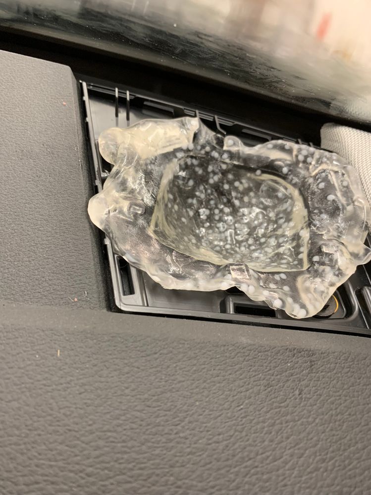

Hallo
Ich hätte ein konkretes Projekt das ich umsetzen müsste. Es soll ein neuer Lautsprecher eingebaut werden, aber weiß nicht so recht wie ich damit anfangen soll - zum über für mich genau das richtige Projekt - denke ich...
Damit man sich was vorstellen kann hier mal ein Bild von der Öffnung wo der neue LS rein soll.
mit dieser weißen Masse die ihr seht habe ich einen Abdruck gemacht, damit ich was habe wo ich "irgendwie messen kann...
Ich habe ein Video gemacht und dazu gesprochen, dann versteht man es vielleicht besser was ich meine...lade ich aber extra hoch, da es zu groß ist...
IMG_5557.JPEGIMG_5558.JPEGIMG_5562.JPEGIMG_5563.JPEGIMG_5564.JPEGIMG_5565.JPEGIMG_5566.JPEG

Ja das weiß ich, aber den Wert sehe ich doch nur wenn ich beim Extrudieren bin, aber wenn dann mal das Bauteil fertig ist? So wie ich die Skizzen einschalten kann wo ich alle Abm. sehen kann - wo sehe ich die Stärke?
Nachricht 22 von 36
infoP9SH4
als Antwort auf: infoP9SH4
Unterhalb des großen Bogens habe ich jetzt selbst versucht diese Erhöhung "reinzubasteln" hätte nicht gewusst wie ich sie sonst hinbekommen hätte sollen. Wie macht man sowas richtig?

Hallo @infoP9SH4 , für mich sieht das wie eine Ebene aus.
 Um eine Skizze oder Körperkante als Skizzenelement aufzunehmen wird projizieren verwendet, dies Kontur versetzen und schließen, fertig.

Aha - verstehe - wieder es gelernt :daumen_hoch::gefaltete_Hände:dann probier ich das mal aus - Danke nochmals. Ja das ist nicht ganz eine ebene Fläche, deshalb auch diese kleine „Stufe“ vorne
Nachricht 25 von 36
wersy
Da muss man messen. das geht über "Prüfen".
Eine Kante auswählen, oder Ober- und Unterseite anklicken.

Hallo @infoP9SH4 , wenn die Stärke sehen willst benötigst du dafür eine Skizze und die Extursion erfolgt auf ein Objekt z.B. einen Skizzenpunkt. Dann kannst du sie Abmessungen auch über die eingeblendete Skizze bestimmen. Das wird vermutlich niemand nutzen :zwinkerndes_Gesicht:

Danke - übrigens - es ist alles wunderbar gegangen und funktioniert einwandfrei - viiiiielen Dank nochmals für deine Super Hilfe usw - hoffe ich darf wieder Fragen stellen, da dies unweigerlich so kommen wird...:sich_vor_Lachen_auf_dem_Boden_winden: IMG_5600.JPEGIMG_5602.JPEG
