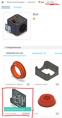

Hallo zusammen
Ich habe eine Konstruktion, die ich gerne löschen würde.
Diese wird aber in einer älteren Version eines anderen Projektes verwendet.
Nun würde ich gerne die Versionen aus dem Projekt löschen, in der die Referenz besteht.
Leider finde ich dazu nichts. Weiß hier jemand wo man die einzelnen Versionen einer Datei löschen kann?
Meine Fusion 360 Version ist die Community/Hobby Version
Erbitte um Hilfe
Schon mal danke im voraus

Danke für deine schnelle Antwort jedoch glaube ich das du meine Frage nicht ganz richtig verstanden hast ich würde gerne ältere Versionen einer Konstruktion löschen.
Genau gesagt die 3 welche ich im Bild angezeichnet habe.
Denn diese 3 sind die welche die andere Datei/Konstruktion beinhaltet.

Die Datei die ich gerne löschen würde:
Es zeigt keinen Verweis an, dennoch kann ich diese Datei nicht löschen.
Geht man in die Browser Ansicht der Box Datei, dann sieht man, dass die Version vor 1 Tag (V32) diese Konstruktion beinhaltet und dieser Verweis verhindert, dass ich die Datei PCB_tonuino löschen kann
Rechtsklick öffnet in der Version Ansicht kein Menü habe ich alles getestet.

Danke für eure Hilfe, habe es gestern spät abends noch gelöst, indem ich die Box Datei exportiert habe und neu importiert und die alten Datei gelöscht habe. Jetzt ist zwar nur noch die neueste Version aller Dateien in dem Projekt verfügbar ist, aber besser da man die mit der Community Version ohnehin nicht verwenden kann, ist es mir eigentlich halbwegs egal
