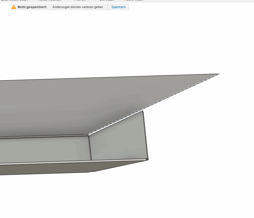

Hallo,
ich suche bei Fusion 360 nach einer Lösung um mehrere Biegungen (Laschen) an einer Fläche über Gehrungen zu verbinden.
Ich bin arbeite erst seit kurzem mit Fusion 360.
Zuvor habe ich viel und gerne mit Inventor gearbeitet.
Bei Inventor gab es eine Funktion die "Eckverbindung" hieß und genau das machte was ich jetzt bräuchte.
Bei Fusion 360 suche ich eine solche Funktion vergeblich und bin fast am verzeifeln.
Wenn alle Laschen den gleichen Biegewinkel hätten wäre die Lösung ganz einfach. Somit könnte ich das über die Funktion "Flansch" realiseiren. Dabei werden bei richtiger Einstellung und auswahl mehrere Kanten die Gehrungen  (eckverbindungen) automatisch erstellt. Das habe ich bis dato aber nur bei gleichen Biegewinkeln hinbekommen.
Ich muss aber ein Teil konstruieren, welches Laschen mit verschieden Biegewinkeln hat.
Die Laschen sollen in den Ecken über Gehrung / Eckverbindung verbunden sein da diese in den Ecken verschweißt werden sollen.
Ich hoffe Fusion 360 bietet da eine gute Lösung.
Ich freue mich auf eure Lösungen.
Viele Grüße Thomas

hallo, du solltest ein model anbieten woran man sich versuchen kann und dein problem noch besser verstaendlich macht. auch bilder sind hilfreich. lg mango

Hallo @Anonymous,  Fusion hat  leider keine Lösung die das anhand Blechregeln erledigt.
Für ein Einzelteil kanns Du die Fläche über move an einer Kante kippen.

Vielen Dank.
Das ist genau das was ich als Lösung brauche.
Schade dass Fusion 360 keine offizelle Lösung bietet, wie zum Beispiel die Eckverbindung bei Autodesk Inventor.
Aber so klappt es auch.
