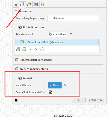

Ich abe dir das mal mit 2D-Kontur, Flach und adaptiv erstellt. (siehe Anhang)
2d-Kontur:
Flach:
Adaptive:
Es gibt auch immer die Möglichkeit, dass was du bearbeiten möchtest, als Fläche zu erstellen...
und diese dann im Geometrie Tab unter Model der jeweiligen Operation hinzuzufügen
