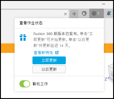

最新版本发布的时候,会出现这样的提示,
已经和以前不一样,不会自动强制去更新的。

8 条消息(共 11 条)
出现弹窗最新版本的情况后再去选择你所说的立即更新仍然显示的是你已是最新版本
