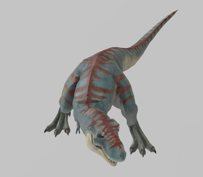

我使用微软的3D Builder软件打开效果如下:
我解析了该文件中的.model文件内容,认为里面对于纹理的书写格式是完全正确的。并且本人使用C++写了一个读取和显示.3mf文件的程序,也实现了和3D Builder一样的效果如下:
我认为fusion对于3mf文件的兼容性仍然不足,这与其他软件的纹理特征无关,望工程师尽快修复
