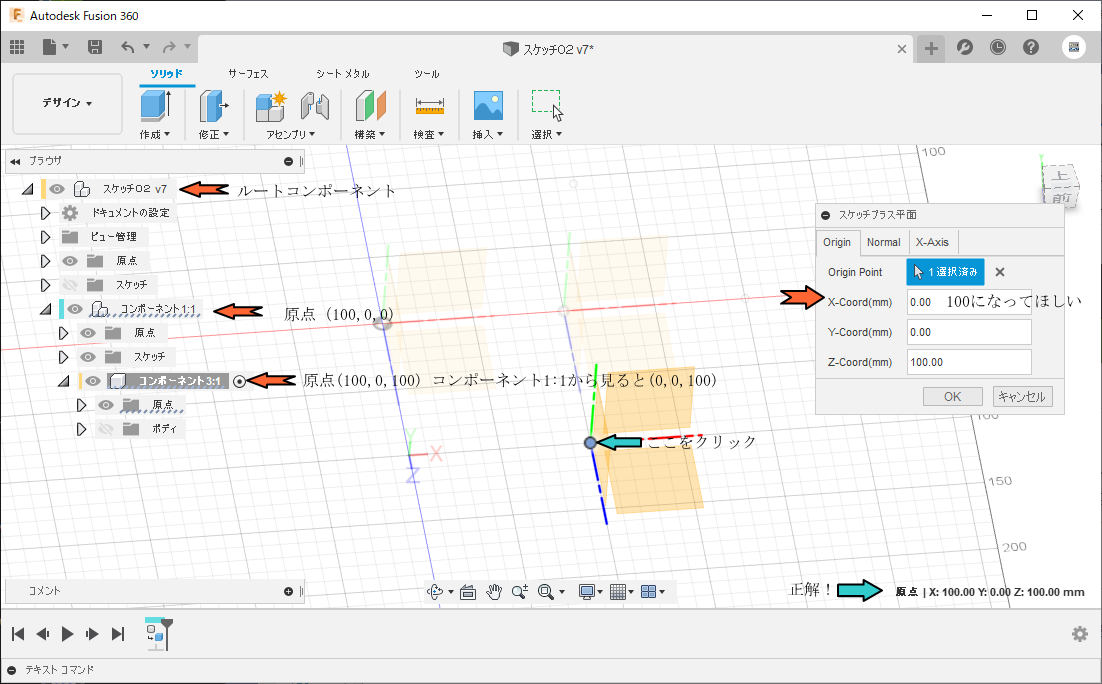

Matrixの取得の方法はわかりました。できれば、アクティブコンポーネントでの座標値、ワールド座標での値を得られるようにしてもらえば助かります。
ところで、新たに問題が生じました。2階層の原点をコンポーネント1:1(100,0,0)さらにコンポーネント1:1の下にコンポーネント3:1(100,0,100)-コンポーネント1:1から(0,0,100)移動したコンポーネントを作成し、コンポーネント3:1の原点のコンストラクションポイントの座表を得ると(0,0,100)となって期待する値(100,0,100)とはなりません。
ちなみに立体モデルの頂点を選択するとルートコンポーネント上の座標値が返ってきます。さっぱりわからなくなりました。
Ptr<Base> entity = selection->entity();
if ( !entity )
return nullptr;
// 頂点をセレクト
Ptr<BRepVertex> selectVtx = entity;
if (selectVtx)
Ptr<Point3D> coord = selectVtx->geometry();
return coord;←頂点(BrepVertex)はワールド座標で返される
// コンストラクションポイントをセレクト
Ptr<ConstructionPoint> selectCPoint = entity;
if (selectCPoint)
Ptr<Point3D> coord = selectCPoint->geometry();
return coord;←原点コンストラクションポイントをセレクトするとコンポーネント1:1からの相対位置座標が返される
よろしくお願いたします。

@obatake5TC3R さん
pythonで確認しました。確かにConstructionPointではおかしいです。
恐らくバグだと思います。selectEntityやSelectionCommandInputで選択された
エンティティはプロキシのはずです。
Can someone please confirm that for me?
I have a feeling that the createForAssemblyContext method of the ConstructionPoint object is not working.
The Vertex of a ConstructionPoint at the same position has different coordinate values that can be obtained.

どうにか直してもらえると助かりますけど。。。いまのところコンストラクションポイントはセレクションから除外するしかないようですね!

obatake5TC3R
コンストラクションポイントの場合は1つ上のコンポーネント階層の相対位置座標を返すみたいです。なのでルートからのMatrix3D(逆行列)を掛けても正解は得られないのです。2階層ではなく3階層のコンポーネントの原点でテストしてみるとわかります。
