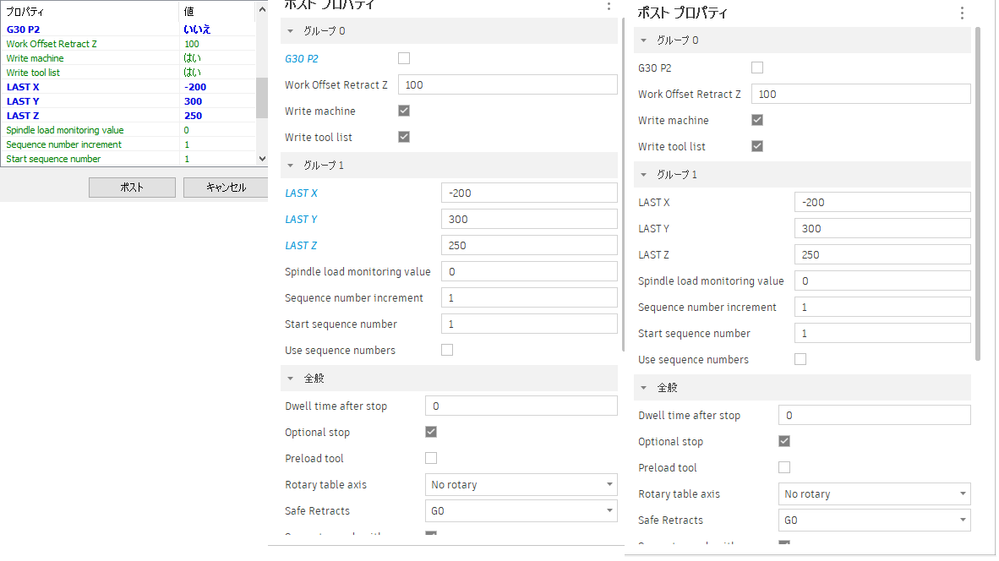

プロパティを触る時はNCプログム作成を使っています。
ドキュメントに残るので非常に使いやすいですね~。
でも一つ気に入らない点がありまして、二刀流でポスト処理しています。
旧バーションは分かりやすく文句なしですが、
新バーションはプロパティを触れば強調してくれますがあまりにも弱すぎかなと!
ここ改善すれば素直に移行出来るのですが・・・。
