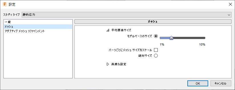

メッセージ5/5
adachitech7
@ryoji01 さん、
もう少し解析条件を追い込んでみました。
ピン固定を追加。
Y方向とZ方向を固定。
連結部をΦ60に拡大。
「剛体モードを解除」のチェックを外し、弱いバネが効くようにする。
平均要素サイズを3%に。パーツ毎にメッシュサイズをスケールのチェックを外す。
トルクは8032Nmです。元からかかっている5tonfの荷重を考慮すると差分は3061Nmになりますかね。
