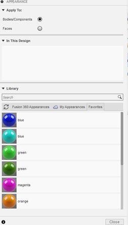

As aparências apresentadas em Appearance no Fusion 360 controlam os aspectos visuais (cor, textura, etc)  de uma face ou peça ou componente.
A figura 1 mostra vários tipos de aparências aplicadas nos componentes.
A atualização Fusion 360 não carrega as aparências  criadas e adicionadas  em Favorites, conforme a figura 2.
