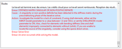

Le soucis que je rencontre est dans une configuration ou le chariot disparait (chariot amovible) et ou les cadres métalliques sont superposés l'un au dessus de l'autre :
Dans cette config j'ai gardé complet le cadre du bas et la partie basse du 2nd pour simulé le 1er.
j'ai réparti les efforts comme montré ci après : une charge distante de 5000N et une charge (représenté par les 4 flèches bleues) de 16000N soit 1600kg, le poids des deux cadres complet tout au dessus, les éléments retirer sur le second pour simplifier la simu et les sacs de 500kg sur les deux cadres supérieurs.
Pour vous donnez une idée du dimensionnement, l'immense majorité des profilés utilisé est du 30x30x2 inox 304L.
Le soucis que je rencontre est lorsque j'effectue ma simulation , un point de faiblesse est identifié. La localisation de ce point de faiblesse me semble correct mais les valeurs sont énormément supérieures à celle attendue.
Mon client me certifie que sa construction tiendra la charge et que c'est de mon coté que vient l'erreur, mais comment en être certain ?
Comment savoir d'où peut venir l'éventuelle erreur ? Je n'ai pas suffisamment d'expérience en dimensionnement de structures pour être certain que la conception est sous dimensionnés au regard des contraintes imposées, surtout que mon client (sans faire de test ni calcul, avec l'expérience de 30 ans derrière lui) m'assure que tout est dimensionné correctement.
Je vous mets ci joint mes rapport de simulation pour plus d'informations. N'hésitez pas a me questionner ou demander quoi que ce soit, je reste entièrement disponible pour vous donner tout les éléments nécessaire.
