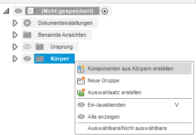

Vorgehensweise:
1. Step-Datei in Fusion öffnen.
2. Zuoberst im Browser den Konstruktionsverlauf erfassen damit die Timeline wieder eingeschaltet ist.
Den Körper in eine Komponente umwandeln.
Und dann funktioniert Drücken/Ziehen und Fläche versetzen.
