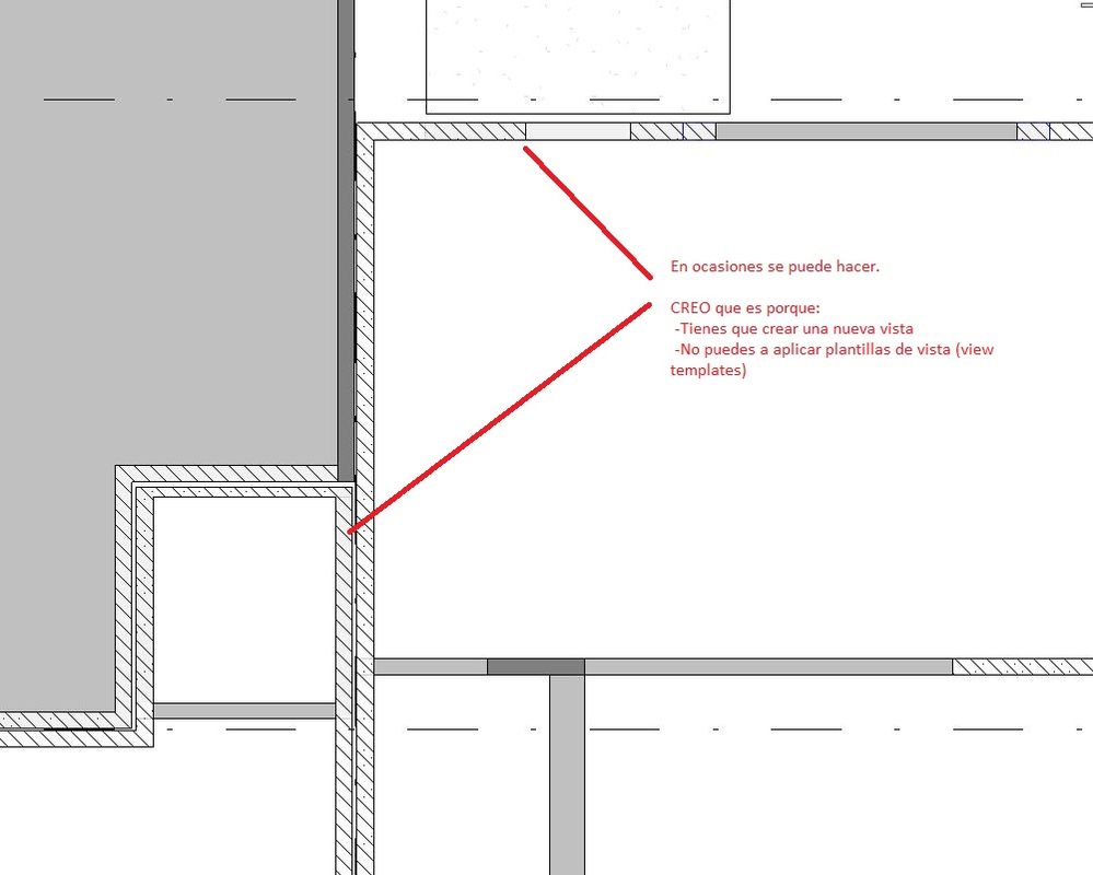

Gracias por la respuesta .@ReySantos,
Es una opción que había barajado pero que descarto por dos motivos:
 1-El patrón de relleno de los muros no se mostraría tampoco
 2-En algunas ocasiones podría tener un alto número de vigas de este tipo.
Por otro lado el hecho de que el patrón de relleno desaparezca sistemáticamente cuando aplicamos transparencia no ocurre siempre así. Por alguna razón que escapa a mi entendimiento en algunas vistas aplico transparencias a muros que no pierden el patrón de relleno. (ver imagen adjunta)
