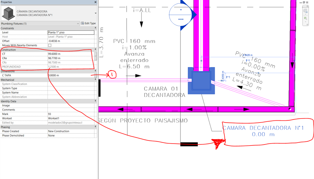

Entiendo.
De hecho lo intenté de esa forma, creando el parametro compartido y es el que aparece en la imagen como " C TAPA" (1), el cual debo incluir ese valor de forma manual y la etiqueta si me lo lee, pero quiero es leer los parametros que aparecen en el recuadro rojo. VER IMAGEN.
Se muestra los parametros que quiero que lea la etiqueta vs el parametro que creo como compartido (1)Se muestra los parametros que quiero que lea la etiqueta vs el parametro que creo como compartido (1)
El inconveniente es que al momento de editar el label y pedirle que me lea los parametros CT, CRe, CRs, PROFUNDIDAD. No me aparecen.
Espero puedan ayudarme.
