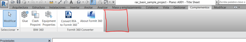

Tal como lo muestra este vídeo oficial (https://www.youtube.com/watch?v=tRW5zVQnAzw), es necesario instalar la aplicación para exportar el modelo desde Revit. Ya tengo mi usuario en BIM 360 OPS, desde la cual, tengo la opción de descargar el instalador del plug-in (ver imagen No. 1), y que ya instalé en mi laptop; sin embargo, el problema que tengo, es que no me aparece en la pestaña de complementos el comando para exportar (ver imagen No. 2).
Imagen No.1:
Imagen No.2:
Relacionado a esto, no veo instrucciones en ningún lado, que especifique la versión compatible del plug-in, a saber, Revit 2017 ó 2018, por ejemplo, tal como si sucede con otras apps; lo que me da a entender que el instalación del plug-in para Revit de BIM 360 OPS, funciona para cualquier versión de Revit, pero no tengo claro el punto. De todas maneras, en esta laptop, se tiene instalado Revit 2017 y Revit 2018 con licencia estudiantil para hacer la prueba, y en ninguna versión aparece el comando para exportar el modelo en la ficha complementos.
