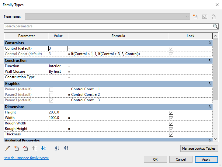

@Anonymous,
Hola.
Si los parámetros son de tipo (que así parece), lo único que debes de hacer es crear tres tipos distintos y en cada uno activas la casilla correspondiente. Si los parámetros son de instancia entonces debes hacer algo como esto que responde @Alfredo_Medina: https://forums.autodesk.com/t5/revit-mep-forum/if-then-formula-and-quot-yes-no-quot-parameter/td-p/2662720
Para controlar un posible error en la selección del número deseado, puedes crear otro parámetro que restrinja los valores, colocando la siguiente fórmula: if(parámetro < 1, 1, if(parámetro > 3, 3, parámetro))
