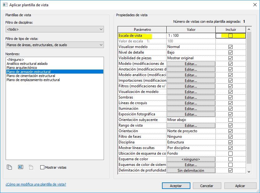

Hola @Anonymous,
Comprueba en las Propiedades de tu vista, en el grupo Datos de Identidad, la Plantilla de vista aplicada. En este caso, tienes dos opciones para poder cambiar la escala de tu vista:
a) Desde la ventana de Propiedades de la vista, clica en el nombre de la plantilla aplicada y en el cuadro de diálogo de Aplicar plantilla de vista, seleccionado <Ninguno> y Aplicar.
b) Si deseas mantener la Plantilla de vista aplicada, igualmente clica en el nombre de la plantilla aplicada y en el cuadro de diálogo de Aplicar plantilla de vista, esta vez desmarca la casilla Incluir del parámetro Escala de vista y Aplicar.
Prueba ahora a cambiar la escala de tu vista :cara_guiñando_un_ojo:
