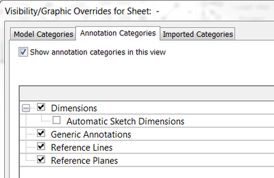

Verifica de cualquier manera que las visualizaciones esten encendidas  de los componentes, en caso de no ver algún elemento, por medio de la caja de visibilidades gráficas.
