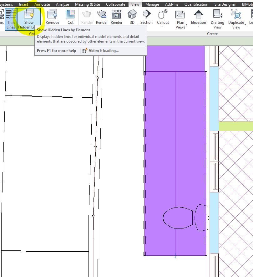

El problemas es que tengo una rampa que sube 3 metros, del nivel uno al dos, se supone que ha cierta altura debería cortarse en la vista en planta pero la veo solida en todo su recorrido, al colocar un objeto debajo de la rampa en las partes mas altas no lo puedo visualizar

Las rampas aun tienen muchos detallitos por resolver. Para este caso particular, tienes dos opciones:
1- Sobrescribir las propiedades gráficas de la rampa y cambiar la "Transparencia de Superficie"
Esta opción solo es recomendable en algunos casos debido a que la rampa se hace transparente por completo y, probablemente se vean objetos no deseados.
2- La opción óptima es usar el comando "Mostrar Líneas ocultas". Entras al menú de Vista y activas el comando, selecciona la rampa y luego los objetos que debajo de ella deben mostrarse.
002.JPGÉ
Espero te sea útil.
