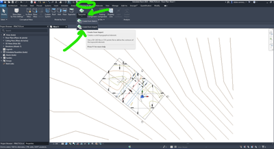

Hola @keye_91, si, precisamente de esta manera que te comento lo puedes lograr. Te comparto los pasos para lograrlo:
  • Primero te recomiendo marcar con reference planes el centro del círculo de tu CAD para que puedas ver fácilmente este punto una ves creada la topografía:
Una ves hecho esto, vas a massing and site, tomas la opción de Toposolid, y le dices que quieres crear por medio de una importación de tipo Autocad:
  • Activada esta opción, seleccionas tus curvas de nivel y te preguntará si quieres transformar todos los layers a una topografía, le dices que si:
  • Ahora ya podrás usar la cota para marcar el punto central de tu círculo y saber las coordenadas:
Espero te sea de utilidad, saludos!!
