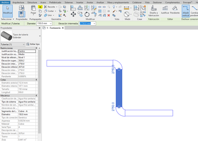

Buenas @jonatanlino4 esto sucede por que esta todo conectado a un sistema, eso hace que la tuberia al cambiarse su propiedad lo propague al resto.
Puedes hacer lo siguiente:
Selecciona la tuberia en cuestion, le das en Cortar:
Y luego  desde el portapapeles:
Ahora podras cambiar la el sistema de esa tuberia, o tendido:
Pero estaran desconectado, puedes conectar nuevamente y seran sistemas independientes y no tendras el percance.
Este paso lo puedes hacer no con una tuberia, sino con uniones incluidas, lo importante que luego del mismo, puedes seguir haciendo mas trazados con esos dos sistemas. (no es que vas a estar todo el tiempo cortando y pegando).
