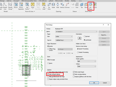

se pueden crear lineas de apoyo o lineas guia en revit, algo estilo los defpoints de autocad que son lineas que no son imprimibles, pero en especifico se pueden crear dentro de las familias y que no se impriman en los pdf pero que si sean visibles dentro del proyecto?
algo como el siguiente ejemplo:
este es un bloque de autocad pero las lineas azules son las que si se pueden imprimir y las verdes (defpoints) no se imprimen pero si se ven en el proyecto, se puede lograr esto con las familias de revit?
saludos
Reference plane is what you should be using. It act the same way as AutoCAD defpoints and they won't print unless you tell Revit to print.
Hola, sumando a lo que te menciona @syman2000, líneas de referencia, planos de referencia tienen la facilidad de no imprimirse
Son lo ideal si vas a crear alguna referencia para tu proyecto.
