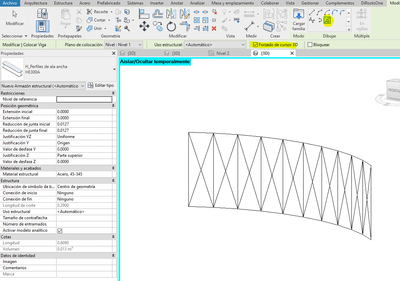

Cordial saludo, quería consultar lo siguiente:
Modelando un puente metálico tipo cajón, realicé la modelación de la superficie horizontal ( superior e inferior). Esto en los niveles vistos en planta, cual es la forma adecuada de modelar las caras verticales ( lineas rojas), teniendo en cuenta que el plano vertical es curvo  . Adjunto Foto
Gracias por su ayuda,

Hola!
Puede ser con Vigas, Columnas o Braces en 3d con la opción 3d snapping activa, te recomiendo filtrar y dejar visibles únicamente los nodos de unión para que te resulte más sencilla la tarea

Buenas @haroldrobayo  aporto otro camino, si creas una familia de masa conceptual.
Que es una superficie (puede ser mas compleja):
Luego creas una familia de Modelo generico basado en patron:
Que disponga de las lineas:
Esta misma puede tener geometria, pero usemos la idea de lineas guias.
La cargas en la masa. Y das en Dividir superficie:
Y seleccionas la familia cargada:
Luego puedes jugar con las propiedades para parametrizar la cantidad (esto es clave por si por cuestiones de proyecto la distribucion cambia).
Y cargas la masa al proyecto.
Con el uso de viga con forzado de cursor 3D.
Vas colocando las vigas:
Pero hay mas de un camino para probar. Dejo el archivo por si deseas revisar en Revit 2022.
