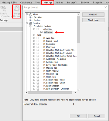

¡Hola! Quisiera borrar la plantilla "A1  métrico: A0" (para mayor precisión, adjunto imágen) pero no sé como hacerlo, ¿me podrían ayudar?

En en navegador de familias, busca Símbolos de anotación, despliega este y busca el Cuadro de rotulación que deseas borrar, clic derecho y suprimir.
Ahora, si deseas eliminar un tipo de cuadro de rotulación, tienes que ir a Gestionar >> Limpiar elementos no utilizados >> seleccionas solamente el tipo y aceptas.

Gracias @Jamhmer_Oc
