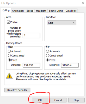

Hola amigos, yo de nuevo.
Ahora tengo este problema al añadir o abrir cualquier modelo en Naviswork me muestra solo la pantalla negra, ya instalé los drivers de la tarjeta de video la cual es una NVIDIA Quadro K2200 y no me funcionó, ya reinstalé el Software y tampoco.....no tengo mas alternativas.....alguien podria apoyarme???
Saludos
Creo que ya lo solucioné.
vean:
El Near debe tener un valor minimo de 0.01
y el Far un valor maximo de 10000
Yyyy taraaaaaaannn...ya puedo ver mi modelo 3D en Naviswork
Gracias de todas maneras y haber si esta solucion le sirve  a alguien mas.
Saludos
