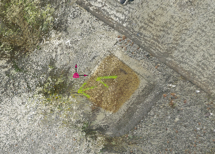

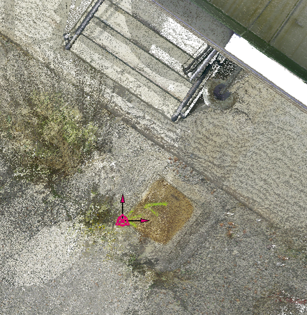

Estamos trabajando con nubes de puntos para modelar en Revit, pero estamos teniendo problemas de importación en algunas de ellas, que no somos capaces de resolver.
Tenemos unas nubes de puntos en coordenadas UTM, en formatos rcp y lgs. Las nubes están comprobadas en AutoCAD que tienen sus coordenadas correctamente. Usamos uno de los puntos de apoyos tomados con GPS para su georreferenciación para el punto de reconocimiento del proyecto en Revit y adquirir sus coordenadas compartidas.
En la imagen a continuación, el punto base y reconocimiento tiene sus coordenadas correctas, pero a la hora de importar la nube de puntos rcp con coordenadas compartidas produce el desfase que se aprecia.
En ese mismo proyecto, con el mismo punto base de proyecto y reconocimiento, hemos importado la misma nube pero en formato lgs a través del plugin Cloudworx de Leica, y como se aprecia, de esta forma si que nos cuadra.
Adjunto imagen con ambas nubes importadas, viéndose claramente el desfase. No logramos entender como si las dos nubes en ambos formatos tienen las mismas coordenadas, a la hora de importarlas nos realiza este desfase. Decir que en algunos RCP si que funciona bien y en otros no, casi siempre con los mismos desfases en distancia y ángulo.
Si alguien sabe que puede estar ocurriendo, o si alguien le ha ocurrido antes, le estaríamos muy agradecidos.
Un saludo a tod@s

Qué versión de Revit estais usando?

Buenas, estamos usando Revit 2021.1.7

Prueba a reestablecer coordenadas y vuelve a vincular la nube.

Porque no insertarlo centro a centro y adquirir sus coordenadas?

Nada, sigue haciendo lo mismo
Uno de los requerimientos es que el punto base y reconocimiento del proyecto coincida con el apoyo en campo, por eso el hacerlo así. De todas formas hemos probado centro a centro adquiriendo coordenadas y hace exactamente lo mismo
Buenas, has probado en otra version para descartar? Por lo que comentas siempre el plugin Cloudworx de Leica, esta corrigiendo ese percance.
