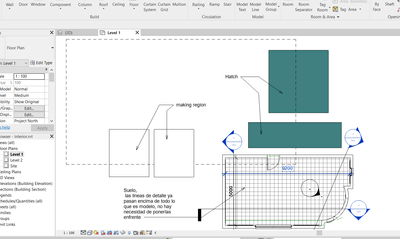

Por otro lado, una línea de detalle pasa naturalmente frente a elementos de modelo.
Las lineas de detalle y los elementos de detalle son los únicos que pueden estar en primero o segundo plano entre ellos.
Las líneas de modelo en cambio no hay manera de ponerlas en primer plano  pero se puede corregir usando la herramienta convertir a líneas
