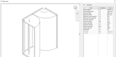

Hola,
Necesito acceder a las cotas des de una macro de Revit y no veo como. alguien me puede ayudar? he conseguido acceder a los parámetros pero a las cotas y conectores no he podido.
Muchas gracias
¡Resuelto! Ir a solución.
