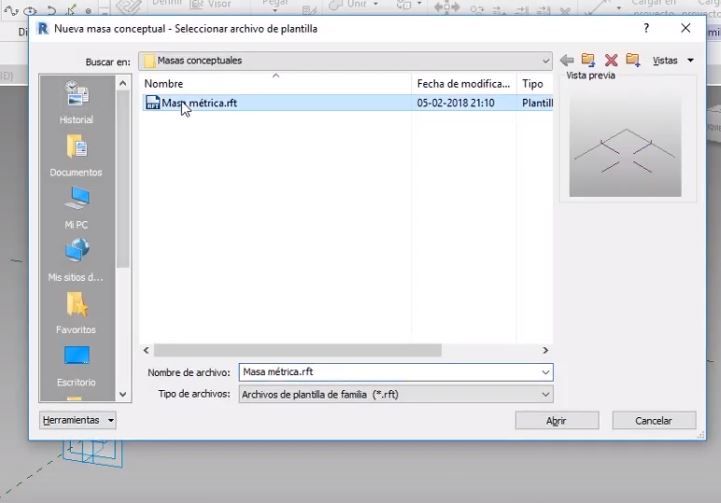

  • Luego de esto, deberás de generar la cabeza del gancho. Para ello te recomiendo el template "Metric Mass" 0000.JPG
  • Al ingresar al template comienza a modelar la cabeza del gancho con las medidas que tengas, esta familia no debe de tener ningún parámetro complejo sola la forma, material y punto 0,0,0 porque? pues al momento de cargar esta cabeza de gancho a la otra familia del cuerpo se pueda ubicar con mayor facilidad en el punto inicial y también en el punto final del cuerpo para el tensor. Te muestro un ejemplo semejante del proceso:                      01.JPG
