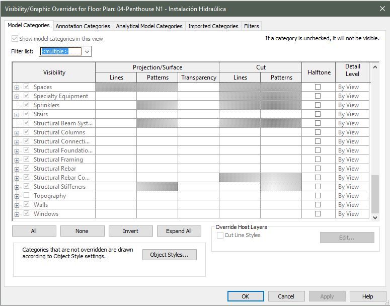

Buen día, que tal, actualmente estoy teniendo un problema con revit MEP, en algunas plantas cuando cambio la disciplina a fontanería, me oculta todo el plano y solo me deja el mobiliario MEP,  sin embargo en otras plantas cuando cambio a fontanería me despliega el plano como debería ser, alguien sabe como puedo corregir esto, ya lo intenté varias veces, he intentado checar los filtros en visibility/graphics y todo parece normal, no sale desmarcados los muros, no sé que más hacer, el problema solo aparece en un par de plantas, por su atención gracias.

Podría ser por valores en los desfases del rango de vista por cada nivel
o en la configuración de la plantilla de vista

Muchas gracias por tu respuesta, justamente tuve que mover algunos parámetros de la plantilla de vista y logré resolver el problema, muchas gracias!
