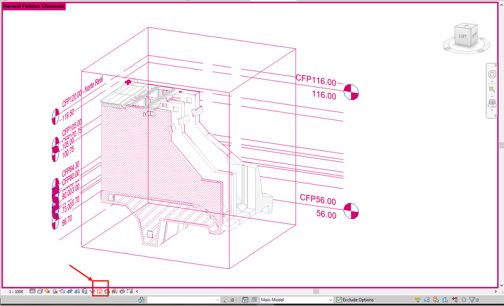

Hola a todos:
Estoy trabajando en un modelo en el que no puedo visualizar la caja de sección para modificarla, he probado con todo, desde modificaciones de visibilidad hasta elementos ocultos y no la pillo, alguien que me pueda orientar como visualizar la caja?
gracias!!!!

Click "Reveal Hidden Elements" light bulb button, select the Section Box and press "Unhide" Element/Category button.

Comprueba las fases, mira en qué fase estás por si la caja está en otra fase. Comprueba los subproyectos, filtros y visualización de objetos. Has mirado en la bombilla si simplemente está oculta?

Muchas graciaaas :D, vengo de un tutorial que me hizo ocultarla pero nunca saber cómo volver a verla.

Hola,
Cuando ocultas elementos, tenes una herramienta Mostrar elementos ocultos (Reveal Hidden Elements)
Al activarlo, te muestra toda la pantalla con un recuadro rojo para indicar que esta activado ese modo, y vas a visualizar todos los elementos ocultos en color rojo.
En este caso ves la caja en color rojo, la seleccionas, y con el botón derecho del mouse podes decirle que queres visualizar ese elemento o esa categoría.
