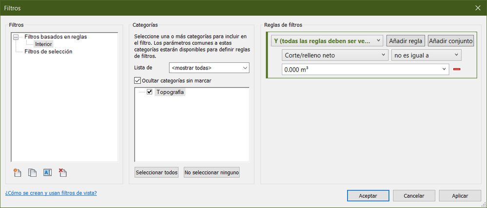

Si sólo quieres que la topografía se vea diferente, entonces debes usar filtros de vista, en lugar de filtros de fase.
Crea un filtro de vista en esa sección. Dile que quieres filtrar por topografía, y luego, lamentablemente no puedes elegir parámetros de fases, pero si puedes filtrar por comentario (y ponerle un comentario a la topografía que quieres que se vea diferente),o aún mejor filtrar por Corte/relleno neto distinto de 0:
Luego, agrega este filtro en VV de esa vista, y ponle el color que quieras:
