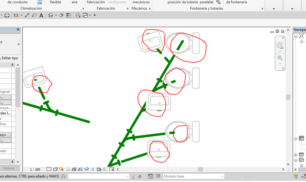

Hola a todos:
¿Porque Revit deja espacios en blanco debajo de los artefactos sanitarios?
Me imagino que la solución seria enviar al fondo los artefactos, pero no se como hacerlo.
Ojala a alguien me ayude.
Saludos
Puede ser las regiones de ocultamiento en las familias de plomería. Prueba poner una transparencia de 50% en la categoría de aparatos sanitarios a ver si eso lo resuelve. También, la disciplina de la vista debe ser plomería.
Efectivamente se soluciona el problema de la interferencia entre cañerías con los artefactos, pero salta otro problema, por ejemplo en el caso del wc se muestran las lineas internas, tal como si fuera una estructura de alambre.
Con respecto a las uniones de tuberías el programa sigue dejando espacios en blanco.

¡Hola @jimmymunozsoto!
Otra opción que puedes probar el cambiar los valores de los parámetros Separación interior y separación exterior.
Estos los encuentras en la ficha Gestionar > Configuración > Configuración Mecánica > Línea oculta.
Por defecto, estos valores vienen en 1.6mm si no mal recuerdo. Intenta cambiarlos a 0. Lograrás una transparencia sin que tenga los efectos de un estilo de vista alámbrico y te afectará el tema de la superposición de los elementos.
Ten en cuenta que dependiente del tipo de vista o de la información del modelo que estés presentando, puede que tener estos parámetros con valor 0 no sea lo más adecuado para representar los datos.
Adjunto imágenes que muestran ambos escenarios.
Ruta de configuración:
Parámetros con valor 1.5mm:
Opción de aplicar transparencia a los aparatos sanitarios:
Parámetros con valor 0mm:
Intenta estas opciones.
Espero te sea de ayuda.
¡Éxitos! ¡Saludos!
