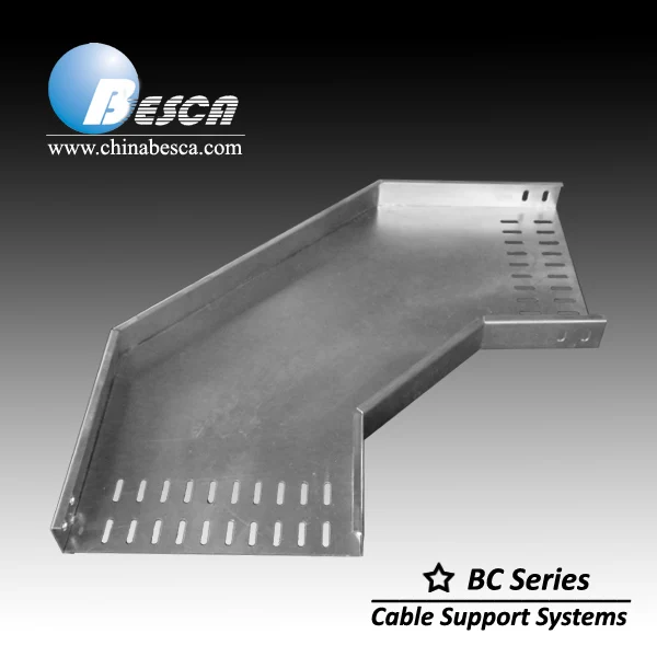

dado que estoy un poco fuera de mi area de confort (zona de hormigones y acero) he tomado las riendas del mundo electrico, estaba desarrollando un trazado de bandejas de cable, pero al momento de hacer un angulo, me encuentro con el problema que el codo no es como se me indica en plano, ya que revit lo hace con ciertos grados.... mientras que yo necesito algo como esto
al consulta es, revit dispone de estos tipos de uniones? saludos!

Lo que podrías en caso que fuera algo que requirieras bastante, es utilizar un cable tray fitting y editarlo para generar tu arreglo, siempre comienza con una familia que ya este generada y molificala, así suele funcionar mejor y te aseguras que previo a tu modificación esta ya funcionaba.
