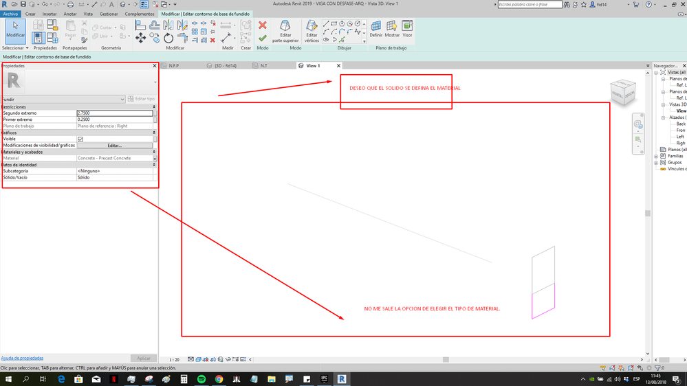

Tengo un problema cree un viga en desfase, la cual quiero poner definir Hormigon, madera etc, que pasos seguir para lograrlo, adjunto una viga de default de revit la cual viene definido  adjunto imagenes.
 Viga por defaut-revit Modo barrido
 Viga creada-Modo Fundido

hola @fid14
Por lo que veo en tus imagenes que muestras el problema es la forma que estas usando.
Explicacion:
"Fundido" o en inglés  "Blend" (forma de la seguna imagen)es una forma que se usa para crear la volumetria pero no te crea un eje compositivo llamado "Path" en las otras formas que te permite crear Revit: Extrusion, Sweep o Swept blend.
Si llegas a utilizar las formas Revolve o Blend necesitas finalizar la forma y debes no tener seleccionada para que te aparezca. El parametro que comentas es un parametro de la familia y debe aparecerte.
adjunto imagenes:
Espero te sea de utilidad
saludos.
