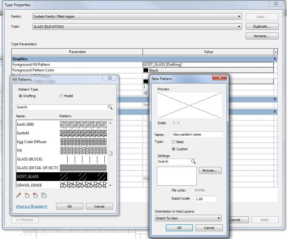

Cómo incorporar patrones de relleno (hatch) que funcionen como región en vistas de diseño, desde cero
Lucrereal
en respuesta a: arqyohanny
Para incorporar patrones en las regiones, seleccionas el comando, activas la opción Edit Type, y luego haces clic en la opción Fill Pattern.
Seleccionas luego el icono para crear un nuevo hatch, y en la siguiente ventana, podes seleccionar la opción Custom y a partir de ahi podes buscar un archivo con extensión .PAT para utilizar.
La extensión .PAT, es la misma que utilzia AutoCAD

Debo exportarlo desde un archivo .dwg?
Lucrereal
No, deberías buscarlo dentro de la carpeta donde Autodesk guarda los archivos .PAT
Por ejemplo esta sería la ubicación
C:\Program Files\Autodesk\AutoCAD 2019\UserDataCache\en-us\Support

Hola
Agregando algo a lo que comenta la amiga @Lucrereal dejo el siguiente enlace que explica como personalizar patrones de relleno desde cero.
Link >>> Archivos de patrones personalizados

Logré el objetivo a través de la ubicación de la plantilla con la dirección que dejo acá:
http://help.autodesk.com/view/RVT/2018/ESP/?guid=GUID-69192B73-394C-4EC6-B885-0A2945CBEB7A
Aportada por @Francisco|Santana
Agradecida con ambos por su colaboración!
