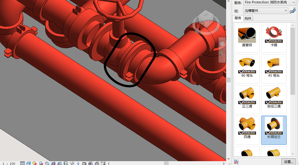

两个关于预制零件的问题
第一张图片的问题是:为什么每次重新加载预制服务的时候,图中圈住的高颈法兰就消失(就像闸阀左边的情况,右边的是又添加上去的 ),提示无效连接。管道本身是倾斜的,有点角度的。
