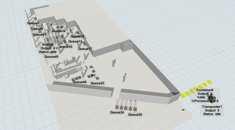

Buen día grupo.
Actualmente tengo un nuevo retoque en flexSim, necesito desarrollar lo siguiente:
Tengo que sumunistrar 8 tipos de materia prima que se transportan en tarimas, su destino de esta materia prima son cinco mesas donde las toma un AMR.
Necesito hacer una lógica que cuando el AMR entre por la tarima que necesita, el montacargas suministre esa materia prima o la cambie según la necesidad del tipo de suministro que requiera.
Tengo mi modelo actual en el cual estoy trabajando adjunto archivo para más información.
Grupo les agradezco su atención y su ayuda.
Mi lógica actual.

Hola, Jose Luis.
Entiendo que buscamos que cuando esté ocupada la estación no llevemos material hasta que esta se libere.
En este caso lo podemos manejar de diversas maneras. Una solución sería adquirir la estación en el momento en el cual se deja material en ella y liberarla en cuanto salga el material. Esto implicaría unas pequeñas modificaciones al modelo.
Otra lógica que revisé sería que por medio de un "create tokens" mandarlos a la lógica que me detona la creación del producto y la lógica de llevarlos a la estación.
¡Espero que esto te funcione!

Hola, José Luis.
¿Hay posibilidad que subas el modelo para revisar la lógica que se tiene? En caso de que prefieras no compartirlo, crees que podrías anexar alguna imagen del proceso más nítida y desarrollar un poco más la lógica que buscas.
Quedo atento a tus comentarios.
Message 4 of 8
jose_luis
Message 4 of 8
jose_luis
hola mauricio
Si mira no pude subir el archivo porque este muy pesado revasa el espacio disponible.
Fotos adjuntas
Esta logica es para el transporte de la tarima (materia prima)
1718129475086.pngY con esta consulta indiquele que si esta ocupada no valla y si esta desocupada valla.
1718129556080.pngCon esta informacion esta bien?

jose_luis
Buenas tardes mauricio, mira estuve trbajando en el modelo que me pusiste pero obtengo este resultado, me podrías orientar en mi falla.
Mi montacargas ya no alimenta las mesa 1 para el amr y no encuentro el por que?

Hola, José Luis.
¿Crees que podrías correr el modelo y anexar alguna imagen del process Flow por favor para detectar en dónde podría estar la falla?
