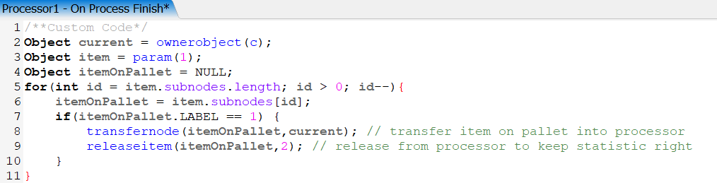

Gracias por responder @tanner, me quedo mas claro el funcionamiento de las LABELS. sin embargo, quisiera que me pudieras aclarar como puedo retirar una BOX en especifico (la negra en este caso), y que el pallet con las otras tres cajas pueda continuar el flujo. Lo he intentado pero únicamente logro retirar la ultima BOX en ingresar al pallet. ¿Como puedo retirar cualquiera de ellas y que las demás continúen el flujo en el pallet?
joerg_vogel_HsH
A separator can only unpack by LIFO strategy items from a container. If you need to unpack items by a label attribute, you achieve it better in a processor and some logic.
You query all items in the container and test the attribute. If there is a match, the item is transferred into the processor and then from the processor released. By this the statistic is evaluated correctly.
