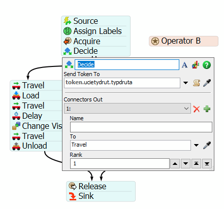

Hi, does anyone know how to create 2 types of label and send every second type to the second connnector, and the same logic for first type. On the queue 4 are produced 2 types of itmes which are poccesed differently by case. Currently every time it goes just one path.

W bloku decide w okienku send token to wpisz token.ucetydrut.typdruta

Dziękuje:) Czy wiesz w jaki sposób ustawić naklejkę, żeby co druga była innego rodzaju? Przy podziale procentowym 50/50 nie dzieli mi idealnie na pół. Chce aby 25 itemów było prowadzone a drugie 25 fazowane. Dzięki z góry!faz-i-gwint.png

krzysztof_jurczykF5GXD
Round Robin zamiast By Percentage

robert_b3
Dzięki, natomiast Round Robin jest tylko w basenie decide, a nie w assign label - chociaz może w wersji 17.2.5 do której mam licencję? Ewentualnie będę bardzo wdzięczny za dodanie tej funkcji w modelu, który zamieściłem w załączniku.
Daj sobie Decide a potem z niego wyjdź na dwa bloki assign label - w jednym nadasz pierwszą wartość, w drugim drugą, i potem już po staremu. Dasz radę czy pokazać na modelu?

robert_b3
Działa! Dziękuje.
