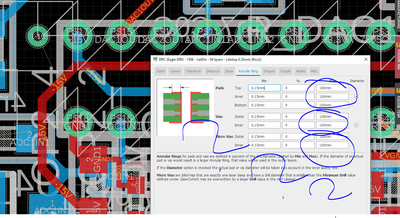

Hallo,
ich würde gerne meine Footprints so benutzen, wie ich sie in der Footprintdatei abspeichere.
Ist das möglich, oder muss ich immer die Minimalgröße der Design rules hernehmen oder über fummelige Workarounds gehen? Im Moment wird immer die Minimalgröße der Designrules des Boards von EAGLE verwendet. Ich würde erwarten, dass immer die Libarygröße verwendet wird, es sei denn diese läge außerhalb der Board-Design rules. Ich beginne nun, manuell die VIAS einzeln in die Boarddatei zu setzen. Das ist zwar alles andere, als EAsy, jedoch erkenne ich nicht, wie es sonst klappen soll, einfach genau das zu bekommen, was ich vorher als Footprint gezeichnet habe.

Jo, ich habe herausgefunden, man muss MANUELL in der Libarydatei genau die Größen definieren NIX mit AUTO.
Ich schreibe das hier hin, nachdem ich es herausgefunden habe, weil bisher nirgends in einem Satz eine Antwort gefunden habe, sondern nur Links die ins Leere führten oder in seitenlange Handbücher, in denen angeblich irgendwo eine Antwort zu finden seie.

das Verhalten von Pad und Ia-Durchmessern folgt den Vorgaben aus den Design-Regeln. Das ist seit EAGLE 5.0 so und hat sich bisher nicht geändert. Ich füge als Erklärung mal einen Auszug aus den FAQ an. Ich hoffe, das hilft weiter.

Hallo, hier werden zwei Begriffe durcheinander gewürfelt.
1) PAD
Ein PAD kommt aus der Bibliothek und hier wird später ein Draht (Beinchen) eines Bauteil durchgesteckt das als Package typisch nach dem Datenblatt des Hersteller definiert wird.
Der PAD-Aussendurchmesser legt dann den verbleibenden Restring fest.
Allein der Restring um die Bohrung kann mit den Designrules durch das Minimum und die % im Board beeinflusst werden, will man das nicht, dann stellt man das Minimum = 0.001mm (0 geht leider nicht, da Merkert der EAGLE) und die % = 0. Damit wird im Board die Padgröße aus der LBR nicht verändert.
TIP: Um im Package-Editor die angegebene Padgrösse zu sehen, muß ein Board mit den entsptrechendne Design-Regeln geladen werden. Dazu kann man sich ein Leerboard erstellen in dem die Designregeln entsprechend eingestellt sind. :zwinkerndes_Gesicht:
2) VIA
Eine VIA ist eine Durchkontaktierung (Kann auch eine Blind-Via sein) die beim ROUTEn entsteht wenn man den Layer wechselt und sie ist keinem Bauteil zugeordnet !
Hier gibt es ebenfalls Designregeln mit dem Restring-Parameter für Minimal, % und Maximal. Wobei der Maximal-Wert die "Autofunktion" auf den %-Wert von Minimal-Wert begrenzt.
Deshalb auch hier für Minimum 0.001mm und 0% einstellen, dann ist die VIA so definiert wie vorgebenen.
