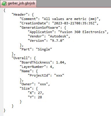

im letzten Webinar habe ich gesehen, dass der Layer-Stack im DRC erweitert wurde und man den Lagenaufbau der Leiterplatte sehr gut beschreiben kann:
Meine Frage ist, ob man diese und weitere Informationen aus dem DRC in Zukunft (oder schon jetzt) mit den Gerber-Daten ausgeben kann?
Die aktuellen Informationen zur Leiterplatte in der Datei "gerber_job.gbrjob" sind auf den Header und die Abmessungen der LP beschränkt:
Danke und viele Grüße!

Hallo @willer266
bisher gibt es noch keine Möglichkeit zusäzliche Informationen mit abzubilden. Es wäre aber schön den Lagenaufbau auch grafisch und weitere Informationen in die Ausgabedaten mit einzubinden. Unser ECAD-Team hat da bereits Pläne dazu. Allerdings kann ich nicht sagen, wann das sein könnte.
Aber danke für die Rückmeldung. Ich gebe das gerne nochmal weiter.
