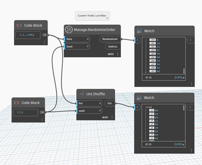

こんにちは、度々すみません。今、カーテングリッドをランダムにしたくて、Rhythmのcurtain grid.all segmentcurvesでグリッドを取得することはできたのですが、ここから「Manage.RandomizeOrder」というノードを使うのですが、このノードがどこにあるかわからなくて、困ってます…
また、このノードの代わりなど分かりましたら、ご教示お願い致します。

LunchBoxのCustomノードではないでしょうか?

ご連絡が遅くなってしまい誠に申し訳ございません。ご連絡あるがとうございます。確かにおっしゃってくださったlaunchboxのcustomノードなのですが、パッケージをダウンロードをしてもどこにあるのかわからないのです。なので、代わりのノードを使って代用するしかないのかなと思ったのです。。

パッケージマネージャーからパスは確認しましたでしょうか?
代用案として、List.Shuffleを使用するのはいかがでしょうか?

追記:2018.88のLunchBoxは、webサイトからダウンロード可能になっています。
パッケージの中に"!!IMPORTANT-LunchBox has MOVED.txt"が入っていると思われますので、その中のURLからダウンロード可能かと思われます。

ご連絡ありがとうございます。webサイトからダウンロードができました。ご丁寧に教えていただき誠にありがとうございます。
