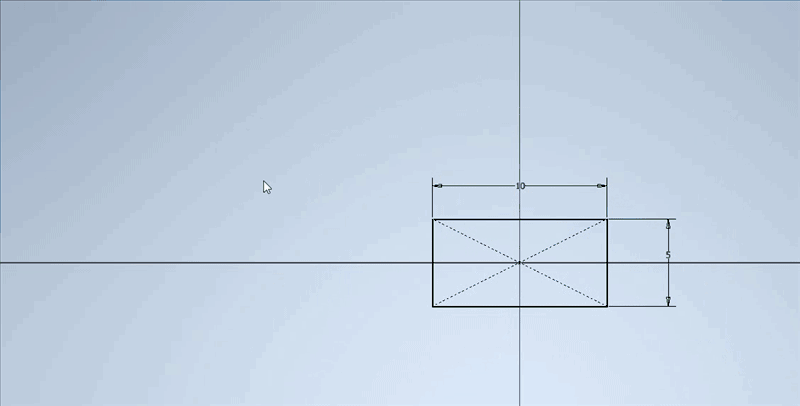

Al igual que @Mecanico14 , no le veo utilidad al procedimiento que sugieres, aunque este hecho no es óbice para que pueda servirte en un caso singular. Mira a ver si esto es lo que necesitas:
