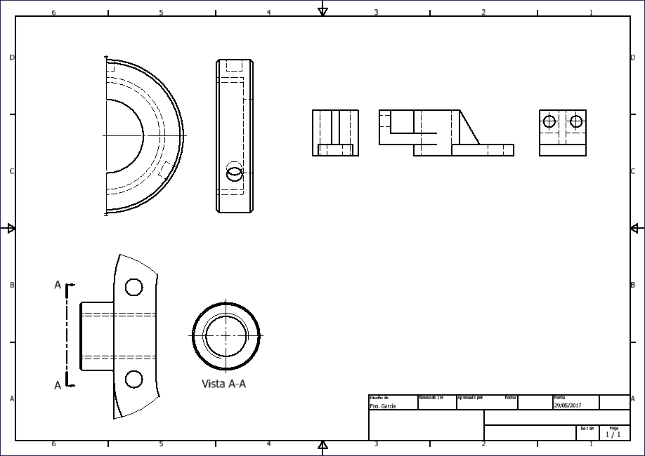

Buenas, he leído algo de teoría de dibujo técnico y me pregunto ¿si es posible realizarlo en los planos de inventor? . La teoría es la envialo.pngEnvialo 2.pngenvialo 4.png.
Otra cosa. ¿no se pueden hacer esquemas de planos de tuberías? en dichos planos también?

@Anonymous lógicamente la respuesta es que sí que se puede. No tiene sentido en un programa de este tipo crear un modelo y luego no poder documentar su proceso de fabricación.
En cuanto a tu pregunta sobre pipping la respuesta es exactamente la misma.

Ok perfecto, entendí eso, muchas gracias, sin embargo sigo sin poder entender como francisco garcía aplico los conceptos en anexe anteriormente.
Primero no se como hizo la linea de simetría. Tomó el circulo, y solo coloco la mitad, trazando una línea de simetría para indicar que lo demás es igual e hizo las respectivas lineas que identifican esa línea de simetría.
Lo segundo, de alguna manera logró colocar las vistas parciales laterales del objeto
Y lo último creo que logró hacer correctamente la vista parcial que a diferencia de la sección no corta, sino que solo evidencia  la parte importante a dibujar (hablando de la pieza de mi dibujo).

Saludos nuevamente, tengo dos respuestas a tus incognitas.
La vista en la que @Francisco_García coloca la linea de simetria yo la haria de la siguiente manera, colocas como vista base en donde se vea el circulo obviamente, luego de insertarla le agregas en la pestaña de anotacion su linea de simetria y si luego quieres que solo se vea la mitad utilizas la opcion de crop en la pestaña de modificar y sin ningun problema luego puedes crear una vista proyectada para poder observar la otra parte de tu diseño.
Para las vistas parciales segun entiendo es que quieres colocar la vista frontal y laterales, en donde se observen las aristas ocultas o en su defecto que no se observen, de ser asi es correcto no se debe aplicar una vista seccionada, simplemente en la vista base que colocas tienes tres estilos visuales, lineas ocultas, sin lineas ocultas o sombreado, ajusta esta preferencia en la que mas te convenga (esto lo veras en la ventana emergente que te aparece al darle click a la vista base).
