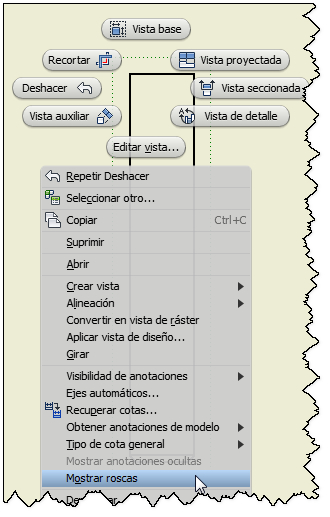

Hola.
Por la forma en que planteas la pregunta entiendo que lo que buscas el la forma de obtener la representación según la norma de la rosca en 2D.
Estos son los pasos:
1. Insertas el componente en el IDW/DWG
2. Con la representación del elemento insertado seleccionado, clic con el botón derecho y en el menú contextual seleccionas la opción Mostrar roscas.
3. Ahora se muestra la rosca según la norma.
Recuerda que para acotar este tipo de elementos es aconsejable dimensionar usando  Anotar/Agujero y rosca en lugar de Anotar/Cota.
Si deseas que en todos tus dibujos aparezcan representadas automáticamente las roscas según la norma, tendrás que crearte una plantilla con la opción que se ve en la imagen inferior.
Esta opción está en el cuadro de diálogo que se aparece al insertar una vista base.

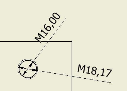

Una consulta y como acotar un agujero segun la norma ISO.  El agujero es de diametro 16, y tiene rosca cosmetica, pero segun la norma esta deberia acotarse desde la circunferencia mayor.... como se puede ver en la imagen, si acoto la circunferencia mayor el diametro sale mayor al que corresponde.
Gracias de antemano...

Lo primero que te diría es revisar que estás acotando con el comando de dimensionamiento para agujeros. Y lo otro es revisar el comando agujero y ver que todos los parámetros estén bien. Más de eso es revisar los service pack y hotfix, porque estuve haciendo pruebas y no importa donde acote, los valores son el mismo.

Te ganastes un kudo... lo resolvi con el SP1, parece que esta version 2016 base, tiene eso error.... no recuerdo como fue en las versiones anteriores, pero en esta version 2016 funciona con el SP1.
Gracias y slds.
