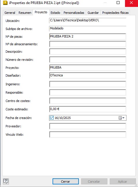

Buenas, tengo una duda y es que en el cajetín de un plano,tengo una propiedad ``proyecto´´ pero cuando añado alguna pieza,sale vacío. ¿Cómo puedo hacer para que,si mi proyecto se llama X,aparezca?

Mecanico14
No veo como tienes configurada la propiedad de "Proyecto", yo la tengo así y me funciona perfectamente.
Se me olvidaba, uso Inventor 2026, por si hay diferencias en la imagen.

luis_andueza
Hola,
Tienes que ver de donde te está tomando la propiedad de proyecto, por lo general lo toma de las propiedades del plano y no de la pieza que estás insertando, entonces tienes que rellenar las iProperties del plano.
En caso de que quieras la propiedad de la pieza, tienes que editar el cuadro del rótulo y cambiar la propiedad para que tome de la pieza y no del plano.
Espero se entienda.
Saludos.

ot23BTXM
Me sigue sin salir el proyecto

Mecanico14
Por lo que veo tienes bien puesta la propiedad en el plano, pero lo que tienes mal es que la rellenas en el idw. Tienes que rellenarla en el ipt. Ponlo en las propiedades del ipt y verás como te sale en el plano.

ot23BTXM
Claro,ahí tienes razón,si lo hago de forma individual en cada pieza y ensamblaje sí que sale,pero si tengo un mueble con 60 piezas,es mucho trabajo meterme en cada pieza y rellenar eso,no? No hay alguna forma de hacerlo que todas las piezas ipt y ensamblajes de un mismo proyecto, cuando las inserte en el plano,aparezcan con el nombre del proyecto?

Mecanico14
¿Se te ha ocurrido trabajar con la lista de materiales?
Estando en el conjunto principal, accedes a la "Lista de materiales" y añades las columnas que necesites y eliminas las que te sobran, pero en la pestaña "Datos del modelo" y "Solo piezas". Si una de las columnas es "Proyecto", rellenas una pieza o subconjunto, copias y pegas en el resto, como si fuese un fichero Excel. A partir de ahora esa propiedad de la pieza está en ella, siempre y cuando guardes el conjunto. Y puedes usar el buscar y reemplazar.
Así es como relleno yo todas las propiedades de un solo golpe y llevo haciéndolo muchos años. Y he llegado a rellenar propiedades de conjuntos de 200 piezas sin problemas. Que me he confundido, utilizo buscar y reemplazar y es casi instantáneo.
